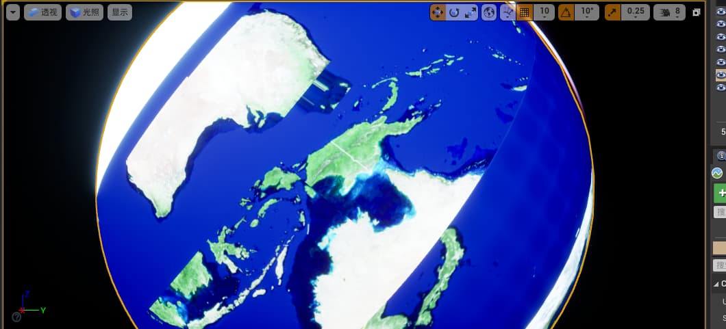

想问一下,在Cesium for Ureal中,怎么加载arcgis的图源。或者是把必应的图层换为arcgis的
没有成功 你的成功了嘛?
我的成功了
同样没有,kevin的回复中提到了通过web服务可以加载
地形吗?你是如何实现的呢

对,我需要地形的生产还加载方式,我用ctb切的gzip在cesium+unreal上不能够加载
vanhong你好,我和楼上的一样,本地的服务加载不了,cesiumlab的服务可以加载,用的数据一样,但是确加载不了,感觉代码有bug
